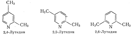

Лутидины; диметилпиридины
Применяются в органическом синтезе; в синтезе лекарственных препаратов; как растворители.
Получаются восстановлением 6-гидрокси-2,4- и 6-гидрокси-2,5-диметилпиридинов.
Физические и химические свойства. Бесцветные жидкости. Т. кип. 2,4-лутидина и 2,5-лутидина 157°; плотн. 2,4-лутидина 0,9273 (25°/4°), 2,5-лутидина 0,9261 (25°/4°). Раств. в воде 2,4-лутидина 20 г/100 мл; растворяется в спирте. Перегоняется с водяным паром. Окисляется до лутидиновой кислоты.
