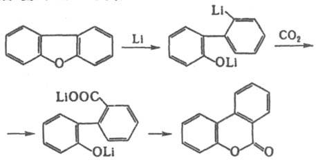

Дибензофуран термически устойчив. При действии щелочей гетероцикл легко раскрывается с образованием производных дифенила: при нагр. с Na образуется 2-гидроксидифенил, с КОН - 2,2'-дигидроксидифенил (присутствие нитрогруппы облегчает расщепление гетероцикла). Расширение фуранового цикла с образованием 3,4-бензокумарина происходит при взаимод. дибензофурана с Li и СО2:

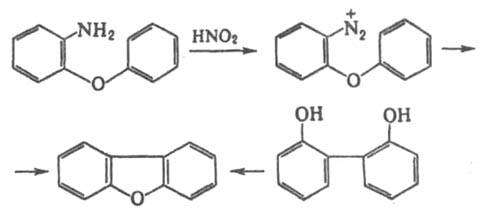

восстанавливает дибензофуран до 1,4-дигидродибензофурана. Над Pt дибензофуран гидрируется до тетрагидропроизводных, а над никелем Ренея - до гексагидро- и додекагидропроизводных. Дибензофуран синтезируют пиролизом фенола, дифенилового эфира или о-фенилфенола над оксидами металлов. Его получают также из o-аминодифенилового эфира и 2,2'-дигидроксидифенила:
