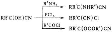

При действии конц. H2SO4 на а-оксинитрилы одновременно с гидролизом в ряде случаев идет дегидратация с образованием 3508-35.jpg -ненасыщ. к-т (эту р-цию используют для получения метакриловой к-ты и ее производных). При действии Р2О5, SOCl2 или при нагр. до 200-600 °С в присут. катализаторов (HCOONH4, H3PO4 и др.) 3508-36.jpg- И 3508-37.jpg-оксинитрилы отщепляют воду с образованием 3508-38.jpg-ненасыщ. нитрилов; напр., из CH3CH(OH)CN или HO(CH2)2CN образуется акрилонитрил. Гидрирование оксинитрилов в присут. Ni и др. катализаторов приводит к аминоспир-там, напр.: RR'C(OH)CN + H2 3508-39.jpgRR'C(OH)CH2NH2. Оксинитрилы реагируют с NH3, аминами, гидразинами, РСl5, хлорангид-ридами карбоновых к-т, напр.:
