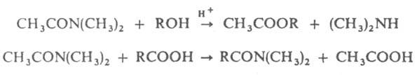

N,N-ДИМЕТИЛАЦЕТАМИД (диметиламид уксусной к-ты) CH3CON(CH3)2, мол. м. 87,12; бесцв. гигроскопичная жидкость; т.пл. -20°С, т. кип. 165,5 °С; d425 0,9366; nD25 1,4356; h 0,92 мПа.с; g 32,43 мН/м (30 °С); tкрит 385oС, ркрит 4,02 МПа; DH0исп 43,1 кДж/моль, DH0обр - 229,20 кДж/моль; C0p 175,11 Дж/(моль.°С) (для пара 117,61); S0298 356,8 Дж/(моль.°С); e 37,8; m 1,64.10-29 Кл.м. Смешивается с водой, ароматич. углеводородами и др. орг. р-рителями. Хорошо растворяет ненасыщенные алифатич. углеводороды и многие неорг. соед., ограниченно - парафиновые углеводороды. Образует азеотропную смесь с уксусной к-той (21,1% по массе к-ты; т. кип. 170,8°С). По хим. св-вам N,N-диметилацетамид - типичный представитель N,N-дизамещенных амидов карбоновых кислот. Очень слабое основание, рКа 0,19 (вода, 20 °С). Основность возрастает в р-ре уксусного ангидрида, в к-ром N,N-диметилацетамид количественно титруется 0,1 н. р-ром НСIO4 в ледяной уксусной к-те. N,N-Диметилацетамид гидролизуется в присут. к-т и щелочей, вступает в р-ции алкоголиза и переацилирования:
