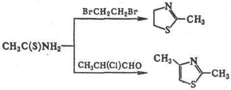

В водных р-рах тиоацетамид гидролизуется медленно, в кислых или щелочных-быстро: CH3C(S)NH2 + 2Н2О : CH3COONH4 + H2S. С минер. к-тами тиоацетамид образует соли, с солями тяжелых металлов-комплексные соед., при кипячении с пиридином-ацетонитрил, с алкилгалогенидами - N-алкилзаме-щенные тиоацетамида. Взаимодействие тиоацетамида с 1,2-дигалогеналканами приводит к 2-метилтиазолинам, с a-галогенальдегидами или a-галогенкетонами-к соответствующим 2-метилтиазолам, напр.:
