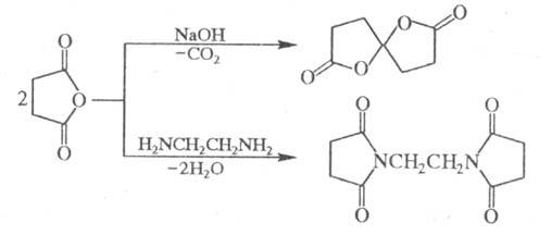

При нагревании в присут. щелочи янтарный ангидрид превращается в дилактон6049-45.jpgкетопимелиновой к-ты, а при взаимод. с этилендиамином - в N,N'-этилендисукцинимид:
