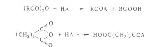

Ангидриды низших к-т - жидкости. Циклич. ангидриды - кристаллы. Ангидриды - сильные электроф.
агенты; с нуклеофилами образуют продукты ацилирования, в случае циклич.
ангидридов - продукты, содержащиекарбоксильную
группу:
где А = ОН, OR, SH, SR, NH2, NHR, NR2, Ar, CH2=CH,

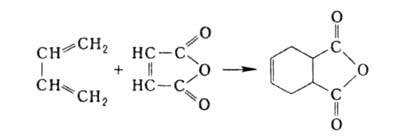

-> ArCH=C(R)COOH. Циклич. ангидриды непредельных к-т (малеиновой, тетрагидрофталевой)
реагируют как диенофилы в диеновом синтезе:
