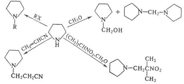

Пирролидин обладает св-вами вторичных аминов, напр. легко алкилируется в положение 1 при действии алкилгалогенидов и спиртов, взаимод. с акри-лонитрилом и формальдегидом, в качестве аминной компоненты вступает в р-цию Манниха:

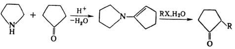

В лаб. практике пирролидин применяют для синтеза енаминов, используемых в качестве промежут. соед. при a-алкилирова-нии и a-ацилировании кетонов по Сторку, напр.:
