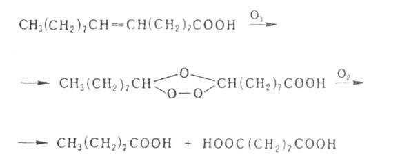

В пром-сти азелаиновую кислоту получают из олеиновой или линолевой к-ты озонолизом или окислением HNO3, H2O2, Сr2О3, КМnО4 или др. При озонолизе (комнатная т-ра и нормальное давление) образуется озонид, подвергающийся при 75-120°С термоокислит. разложению в среде монокарбоно-вой к-ты (напр., пеларгоновой) с образованием азелаиновой кислоты и пе-ларгоновой к-ты, напр.:
