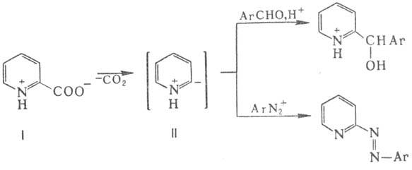

В водных р-рах пиколиновая кислота существует гл. обр. в форме цвит-териона (ф-ла I); при нагр. до 180 0C легко декарбоксили-руется с образованием илида пиридиния (II), к-рый обычно улавливают по р-циям с альдегидами или солями диа-зония:

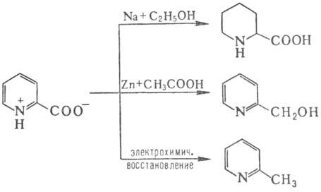

Пиколиновая кислота легко вступает в р-ции нуклеоф. замещения. Длит. нагревание при 100 0C с SOCl2 приводит к образованию 4-хлорпиколиновой к-ты, при более высокой т-ре-к 4,6- и 4,5,6-хлорзамещенным. Восстановление пиколиновой кислоты приводит к разл. пиридиновым и пиперидиновым производным, напр.:
