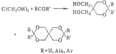

Р-ция пентаэритрита с альдегидами и кетонами в кислой среде приводит к моно- и бициклич. ацеталям, напр.:
