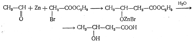

9. Получение при помощи металлоорганических соединений. К числу наиболее старых способов получения оксикислот при помощи металлоорганических соединений относится действие цинкорганических соединений на эфиры двухосновных кислот, и в частности на эфир щавелевой кислоты C2H5OOC—СООС2Н5. Реакции, происходящие при этом, аналогичны реакциям металлоорганических соединений с эфирами одноосновных кислот, но здесь взаимодействует только одна карбэтоксильная группа (ср. стр. 200 сл.). Например, из цинкдиметила и эфира щавелевой кислоты получается соединение
а при действии на это соединение воды — α-оксиизомасляная кислота (СН3)2С(ОН)—СООН. При действии магнийорганических соединений обыкновенно реагируют обе карбэтоксильные группы, и в результате реакции получается гликоль. Довольно часто применяется реакция С. Н. Реформатского (действие цинка и эфиров галоидкислот на альдегиды или кетоны), при которой, по-видимому, в качестве промежуточного продукта образуется цинкорганическое соединение, дающее при действии воды оксикислоту:
