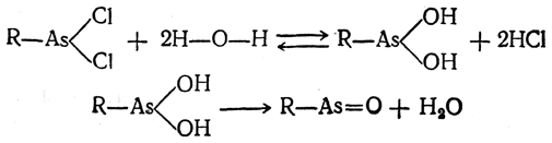

Так же как сами галоидные соединения, ведут себя и их алкилпроизводные:

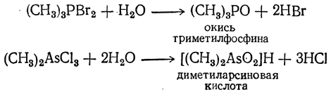

а при гидролизе они дают соответствующие кислородные соединения:

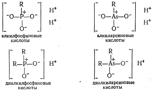

Важными кислородными соединениями этих элементов являются одно- и двузамещенные кислоты типов:
Эти кислоты получаются окислением первичных и вторичных фосфинов и арсинов различными окислителями, в частности азотной кислотой.
