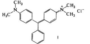

МАЛАХИТОВЫЙ ЗЕЛЕНЫЙ, блестящие темно-зеленые кристаллы; раств. в воде и этаноле. Получают конденсацией бензальдегида с диметиланилином в присут. НСl с послед. окислением лейкооснования и обработкой образующегося соед. щавелевой к-той.
Кислотно-основной индикатор (в водной среде при рН 0,1-2,0 переход окраски от желтой к зеленовато-голубой, при рН 11,6-13,6 от зеленовато-голубой к бесцв.; в неводной - к голубой). Реагент для экстракционно-фотометрич. определения Ti(IV) в присут. n-хлорминдальной к-ты при рН 3,0 в среде хлорбензола при соотношении малахитовый зеленый : Ti(2:1) (lмакс ассоциата 630 нм, eмакс 1,31 • 105). Применяется для косвенного определения Р, W, сульфитов, как реактив в микробиологии, а также как триарилметановый краситель. Выпускают в виде хлорида (ф-ла I) и оксалата (C23H25N2)2+ .2HC2O4- . Н2С2О4.
