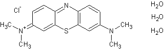

Метиленовый синий
Синонимы:
N,N,N',N'-тетраметилтионина хлорид тригидратметиленовая синь
метиленовый голубой
Внешний вид:
темно-зелен. кристаллыБрутто-формула (система Хилла): C16H24ClN3O3S
Молекулярная масса (в а.е.м.): 373,898
вода: трудно растворимдиэтиловый эфир: практически не растворим
хлороформ: практически не растворим
этанол: мало растворим
Применение:
Основной тиазиновый краситель. Окрашивает хлопок (по танниновой протраве) и шелк в яркий голубой цвет, однако окраски малоустойчивы к действию света. Для получения фаналевых лаков. Металлохромный индикатор для определения Mg, Ca, Cd, Co (II), Ni, Zn при pH 10; окислительно-восстановительный индикатор (приобретает синюю окраску); реагент для обнаружения некоторых анионов, например перхлората. Наружный и внутренний антисептик. Антидот при отравлении цианидами, угарным газом и сероводородом. Для окрашивания бумаги, изготовления цветных карандашей и полиграфических красок.
