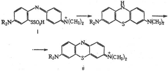

Синтез тиазиновых красителей включает образование индоанилина либо индамина (напр., ф-лы I), замещенных на группы SSO3H или SH в орто-положении к центр. атому N, циклизацию до лейкосоединения и окисление. Р-цию проводят в водных р-рах H2SO4 или НСl, в качестве окислителя применяют FeCl3, Na2Cr2O7, MnO2, CuSO4, напр.:
Так получают основной тиазиновый краситель метиленовый голубой (II; R = СН3), к-рый выделяют в виде двойной соли с ZnCl2. Фиолетовый краситель гентианин (II; R = Н) образуется в одну стадию окислением смеси n-фенилендиамина и N,N-диметил-n-фенилендиамина в присут. H2S.

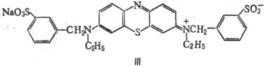

Кислотный тиазиновый краситель синего цвета-тиокармин P (III) синтезируют исходя из N-(3-сульфобензил)-N-этил-n-фенилендиа-мина. Иногда сульфируют лейкосоединение готового красителя.
