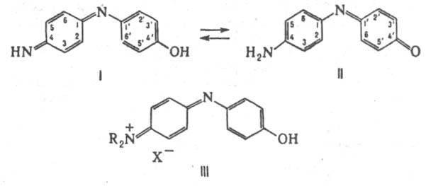

ИНДОАНИЛИНЫ, группа хинониминовых красителей 4'-гидроксипроизводных N-фенилхинондиимина. Простейший индоанилин можно представить таутомерными структурами I и II.

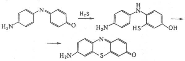

Обычно индоанилины содержат алкильные или арильные группы при концевом атоме N и имеют структуру типа III, где X = Сl-, CH3SO4-, ClO4- или др. анион минер. к-ты. Индоанилины кристаллы от синего до синевато-зеленого цвета; раств. в полярных орг. р-рителях, минер. к-тах, водных р-рах щелочей; индоанилины типа III раств. в воде. Разб. к-тами индоанилины разлагаются до n-бензохинона и соответствующего N-замещенного n-фенилендиамина. Восстанавливаются Na2S, Na2S2O4 до бесцв. 4-гидрокси-4'-аминодифениламинов, вновь переходящих в индоанилины под действием окислителей (HgO, AgO, O2); на этом основано применение индоанилинов как окислит.-восстановит. индикаторов. Благодаря наличию ионизирующихся амино- и гидроксигрупп индоанилины обратимо меняют окраску при изменении рН среды. Подобно n-бензохинону взаимод. с NaHSO3, Na2S2O3, NaHS, ароматич. аминами, образуя продукты замещения в ядре; при этом заместитель вступает преим. в орто-положение к центр. атому N. Присоединение группы SH с послед. окислит. циклизацией (100-120°С; среда - водный р-р Na2Sn) - важный процесс при получении на основе индоанилинов сернистых красителей:

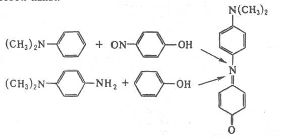

Получают индоанилины взаимод. п-нитрозоариламина с фенолом или п-нитрозофенола с ариламином (нитрозный способ); совместным окислением (К2Сr2О7, NaClO) n-арилендиамина с фенолом или n-аминофенола с ариламином (окислит. способ), напр.:
