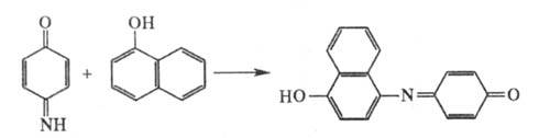

Характерное св-во хинониминов- способность к легкому гидролизу разбавленными к-тами с образованием соответствующего хинона и NH3. Взаимод. хинониминов с разл. восстановителями приводит к аминофенолам или диаминам. С фенолами хинонимины образуют индофенольные красители, напр. красный краситель в случае нафтола:

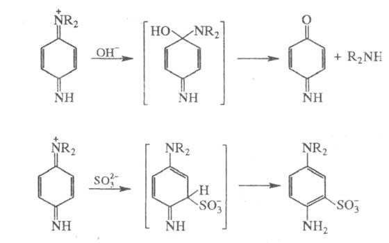

N-Алкилзамещенные хинондиимины в щелочной среде превращаются в хинонимин, с сульфитами щелочных металлов образуют сульфонаты:
