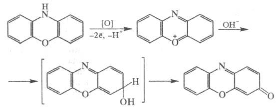

Алкилирование происходит только в присут. NaNH2. Феноксазин при действии окислителей (FeCl3, Br2, H2O2) в кислой среде (CH3COOH, H2SO4, HClO4) дает соли, окрашенные в оранжевый цвет, к-рые при обработке щелочами превращаются в 3(ЗH)-феноксазинон:

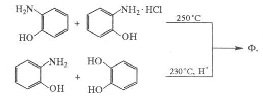

Получают феноксазин нагреванием о-аминофенола с его гидрохлоридом или пирокатехином в присут. кислых катализаторов, а также нагреванием (270 0C) о-аминофенола с I2 (выход 30-35%):
