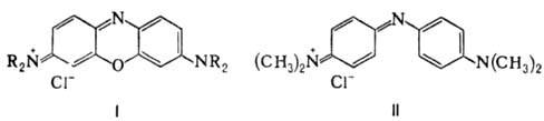

ОКСАЗИНОВЫЕ КРАСИТЕЛИ, группа хинониминовых красителей, содержащих соотв. один или два оксазиновых цикла, конденсированных с фенильными ядрами. По этому признаку различают моно- и диоксазиновые красители. Отличаются чистыми и яркими цветами от красно-фиолетового до синего. По сравнению с соответствующими хинон-иминовыми красителями, не содержащими атома кислорода, оксазиновые красители обладают более высокой окраской (см. Цветность органических соединений); напр., краситель ф-лы I (R = СН3) имеет голубой цвет (
665 нм), а его хинонимино-вый аналог зеленый Биндшедлера (II)-зеленый (lмакс 726 нм).

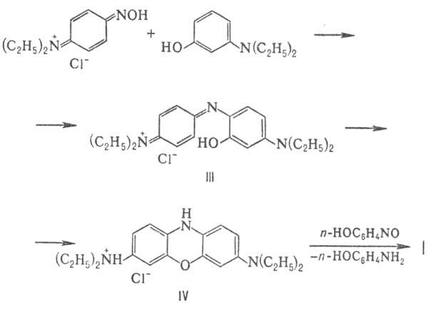

Оксазиновые красители, содержащие один оксазиновый цикл (производные феноксазина), напр. катионный бирюзовый 23 (ф-ла I; R = С2Н5), получают нагреванием избытка гидрохлорида n-нитрозо-N,N-диэтиланилина с м-(N,N-диэтиламино)фено-лом с образованием индамина (III), к-рый, не выделяя, подвергают циклизации до лейкосоединения (IV), окисляющегося избытком нитрозосоединения или специально вводимым окислителем до целевого красителя:

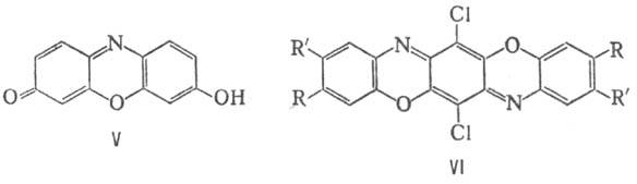

излучения 715 нм). Аналогичное применение находит краситель, получаемый из n-нитрозофенола и резорцина (ф-ла V), с
излучения в метаноле 608 нм и его N-оксид (
656 нм).
Наиб. значение как красители (гл. обр. синие) и пигменты имеют производные трифендиоксазина (диоксазиновые красители) общей ф-лы VI. Благодаря плоскому строению молекулы и наличию гетероатомов, способных к образованию водородных связей, они обладают большим сродством к целлюлозным волокнам и окрашивают их без протрав как прямые красители. Окраски отличаются яркостью и светостойкостью.

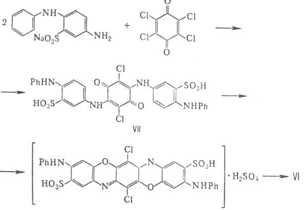

Общий способ получения диоксазиновых красителей: взаимод. первичных ароматич. или гетероциклич. аминов, имеющих своб. орто-положение, с тетрахлорбензохиноном в присут. оснований (MgO, CH3COONa, пиридин) с послед. замыканием оксазиновых циклов посредством взаимод. с водоотнимающими агентами или окислителями, напр, с сульфохлоридами в высококипящих р-рителях при 180-260 °С или с нитробензолом, H2SO4 или олеумом (с одновременным сульфированием для придания р-римости в воде). Напр., прямой ярко-голубой светопрочный (ф-ла VI; R = C6H5NH, R' = SO3Na) получают взаимод. 4-амино-2-сульфодифениламина с тетрахлорбензохиноном в присут. MgO в водной среде (60 °С, 6 ч) с послед. окислением образовавшегося диариламинопроизводного бензохинона (VII) 20%-ным олеумом при 55 °С и гидролизом полученного сульфата разо. H2SO4 при 95-98 °С:

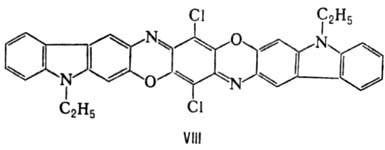

Аналогично из 3-амино-N-этилкарбазола и тетрахлорбен-зохинона получают пигмент фиолетовый диоксазиновый (VIII), обладающий очень высокой красящей способностью.
