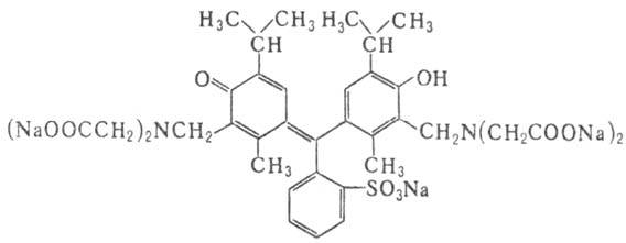

МЕТИЛТИМОЛОВЫЙ СИНИЙ,
темно-фиолетовые или черные кристаллы; раств. в воде, СН3СООН,
не раств. в этаноле, ацетоне. Водные р-ры неустойчивы; часто используются в
смеси с кристаллич. NaCl или KNO3 (1:100). Получают аминометилированием
тимолового синего действием СН2О и иминодиуксусной к-ты в СН3СООН.
Кислотно-основной индикатор (при рН 6,5-8,5 переход окраски от желтой к синей,
при рН 10,5-11,5 от синей к серой, при рН 11,5-12,7 от серой к синей); металлоиндикатор
для комплек-сонометрич. определения Bi(III), Th(IV), Zr(IV), Sc(III), Tl(III),
In(III), Ga(III), Fe(II), Al(III), Zn(II), Pb(II), Hg(II), Mn(II), Cd(II), Co(II),
РЗЭ при рН 0-6.5 (переход окраски от синей к желтой), Са, Mg, Ba, Cu, Sr, Cd,
Co, Hg, Zn, Pb, Mn(II) при рН 10-12,5 (переход окраски от синей к серой); индикатор
для косвенного определения третичных аминов, аммониевых солей и оснований, а
также сульфониевых производных. Реагент для спектрофотометрич. определения Ga(III),
La(III), Ce(IV), Y(III), In(III), Zr(IV), Hf(IV), Fe(III), Al(III), Mg(II),
Nb(V), Cr(III), фторидов, непрерывного колориметрич. определения Ga(III).
Исп. литература для статьи «МЕТИЛТИМОЛОВЫЙ СИНИЙ»: Кorbl J.,
Pribil R., "Coll. Czech. Chem. Comm.", 1958, v. 23, № 5, p.
873-80. Т.Е. Чернышева.
