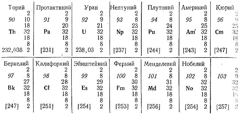

К семейству актинидов относятся наиболее тяжелые химические элементы, следующие в периодиче ской системе за актинием:
Обычными методами из этих элементов открыты только торий, протактиний и уран. Остальные были получены искусственно. Все актиниды претерпевают радиоактивный распад (III § 2), наиболее медленный в случаях тория и урана.

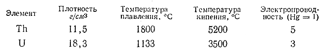

В свободном состоянии элементы семейства актинидов могут быть получены электролизом их расплавленных солей. Более или менее детально описаны свойства лишь тория и урана, важнейшие константы которых сопоставлены ниже:
Оба элемента представляют собой белые блестящие металлы с сероватым (Th) или голубоватым (U) оттенком. Они довольно мягки и легко поддаются механической обработке. Судя по имеющимся отрывочным данным,– близкими к Th и U физическими свойствами обладают и другие актиниды.
