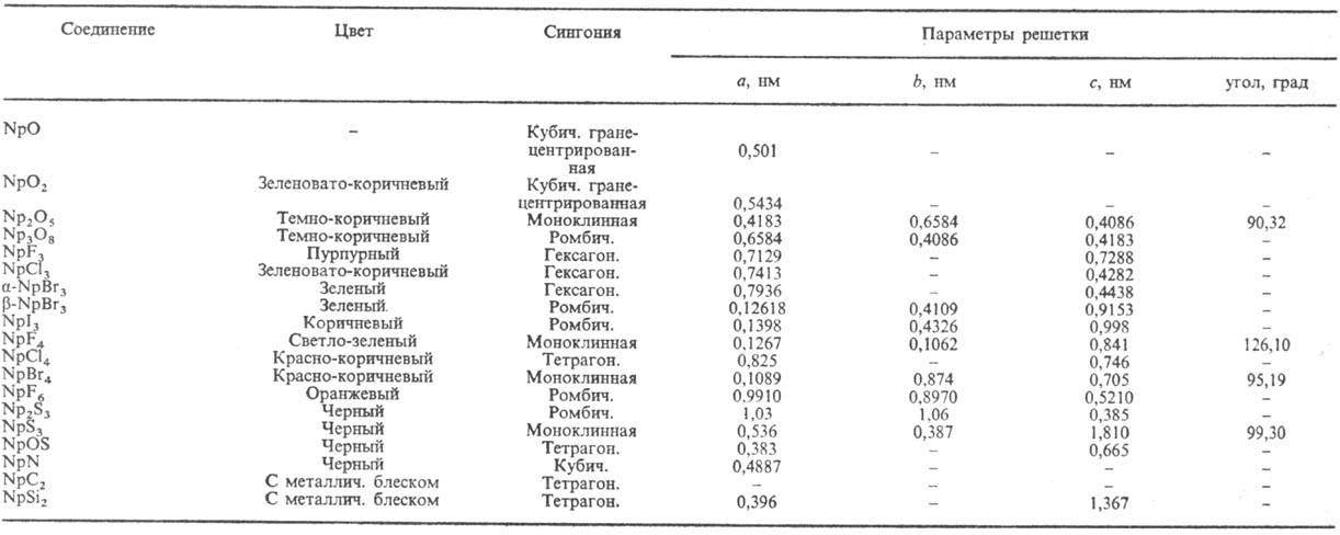

Нептуний весьма реакционноспособен, раств. в разб. НСl с образованием ионов Np3+ в присут. восстановителей или Np4+ в присут. воздуха. При нагр. нептуния в атмосфере Н2 образуются гидриды перем. состава NpH2+x (х = 0-0,7), а также NpH3- черные кристаллы с металлич. блеском (а = 0,3771 нм, с = 0,6713 нм). Св-ва нек-рых соед. нептуния приведены в таблице.

ХАРАКТЕРИСТИКА СОЕДИНЕНИЙ НЕПТУНИЯ
