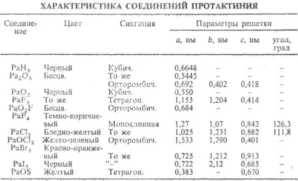

Характеристики нек-рых соединений протактиния приведены в таблице. Кубич. модификацию оксида Pa(V) получают нагреванием при 500 °С гидроксида протактиния, осажденного водным NH3 из р-ров солей Pa(V). При нагр. в присут. BrF5 при 500 :С кубич. модификация Ра2О5 переходит в орторомби-ческую. Диоксид РаО2 получают восстановлением РаС15 до РаС14 (цинком с послед, гидролизом РаС14). Пента-хлорид РаС15 (т. пл. 306°С, т. кип. 420°С,
