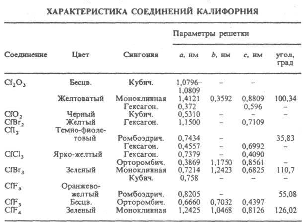

Свойства. Калифорний - чрезвычайно летучий металл. Существует в двух модификациях: ниже 600 °С устойчива a-форма с гексагон. решеткой, а = 0,339 нм, с = 1,101 нм, z = 2; выше 600 °С устойчива модификация с кубич. гранецентрир. решеткой (а = 0,494 нм при 600-725 °С и а = 0,575 нм выше 725 °С). Т. пл. 900 °С, т. кип. 1227°С; C0p 29 Дж/(моль.К); DH0возг 163 кДж/моль; S0298 77 Дж/(моль.К). По хим. св-вам калифорний во многом подобен лантаноидам. Характеристика нек-рых соед. калифорния приведена в таблице. Сесквиоксид Cf2O3 с кубич. решеткой (т. пл. 1750°С) получают сжиганием на воздухе при 1400°С ионита, на к-ром сорбированы ионы Cf3+ . При нагр. в токе Н2 при 1450 °С кубич. модификация переходит в моноклинную. Cf2O3, полученный при р-распаде Bk2O3 после 1490 сут, имеет гексагон. решетку.
Диоксид CfO2 получают окислением Сf2О3 кислородом при 300 °С и давлении 10 МПа; выше 400 °С разлагается. Восстановлением тригалогенидов калифорния водородом при 550-650 °С получают дигалогениды CfX2 (Х - Сl, Вr, I). Трихлорид (т. пл. 545°С) и трибромид синтезируют взаимод. Cf2O3 соотв. с НСl (при 520 °С) и НВr (при 675 °С), триодид - р-цией СfСl3 с HI при 550 °С, трифторид - из Cf2O3 с HF в атмосфере Н2 при 600 °С, тетрафторид - фторированием CfF3, CfCl3 или Cf2O3 фтором при 450 °С и давлении 0,3 МПа. Нагреванием Cf2O3 в присут. смеси паров воды и соответствующего галогене водорода получены CfOCl, CfOBr, а также СfOI с гексагон. решеткой и CfOF - c кубической. Сесквисульфид синтезирован при 1100°С по р-ции: Cf2O3 + CS2 + Н2 : Cf2S3 + СО2 + Н2О. В водных р-рах стандартные окислит. потенциалы для Cf(III)/Cf(II) - 1,6 В, для Cf(IV)/Cf(III) 3,1 В; DH0обр иона Cf3+ для бесконечно разб. р-ра — 623 кДж/моль. При окислении Cf3+ персульфатом калия при нагревании в присут. ненасыщ. гетерополианионов образуется неустойчивый Cf4+ .
