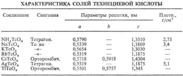

Оксид Тс2О7-светло-желтые кристаллы; т. пл. 119,5°С, т. кип. 310,5 °С; ур-ние температурной зависимости давления пара lgp (мм рт. ст.) = 18,279-7205/Т; хорошо раств. в воде (с образованием технециевой к-ты НТсО4) и диоксане. Известны соли НТсО4-технетаты(VII) (см. табл.).
