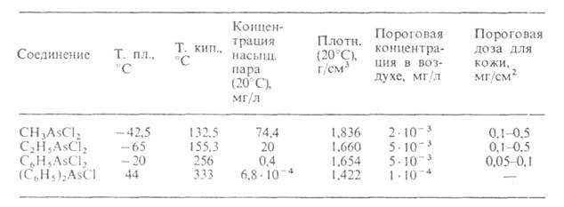

СВОЙСТВА АРСИНГАЛОГЕНИДОВ
Для первичных алифатич. арсингалогенидов более выражено кожное, для вторичных ароматических
- раздражающее действие на глаза и органы дыхания. Раздражающее действие
снижается в ряду С1 > Вr > I. У арсинфторидов возможны аномалии; нек-рые
из них по силе раздражающего действия не уступают соответствующим арсинхлоридам,
напр. дифенилфторарсин (т. кип. 158°С). Ароматич. арсингалогениды получают р-цией AsHal3
с арилмеркургалогенидами или ароматич. углеводородами в присут. А1С13,
алифатические - обработкой Na-солей алкил(диалкил)арсоновых к-т SO2,
затем - НС1. Защита от арсингалогенидов - противогаз и ср-ва защиты кожи. См. также Адамсит,
