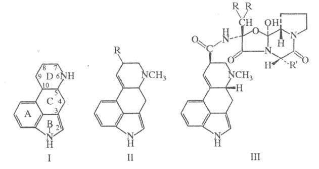

Эргоалкалоиды включают более 60 представителей. Большинство из них - производные эрголина (ф-ла I). Различают две осн. группы эргоалкалоидов. К первой относятся амиды лизергиновой к-ты (II; R = СООН), выделенные из грибов, паразитирующих на злаках. Эта группа включает растворимые в воде алкалоиды, в частности эргоновин [эргометрин; ф-ла II; R = C(O)NHCH(CH3)CH2OH], и т. наз. пептидные эргоалкалоиды, нерастворимые в воде. Примеры последних - эрготамин (III; R = Н, R' = СН2С6Н5), эргокристин (III; R = СН3, R' = СН2С6Н5), эргокорнин [III; R = CH3, R'= CH(CH3)2], эргокриптин [III; R = CH3, R' = СН2СН(СН3)2].

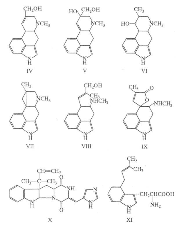

Вторая группа включает эргоалкалоиды клавинового типа, к-рые специфичны для грибов, паразитирующих на дикорастущих травах, реже - на ржи, а также высш. растениях. Клавиновые эргоалкалоиды- производные лизергола (II; R = СН2ОН) или лизергина (II; R = CH3). К ним относятся, в частности, элимоклавин (IV), пенниклавин (V), изофумигаклавин-А (VI), циклоклавин (VII), ханоклавин-I (VIII).
Нек-рые грибы продуцируют эргоалкалоиды необычного строения, к-рые не относятся ни к одной из названных групп. Так, из Penicillium concavo-rugulosum выделен (наряду с VIII) ругуловазин-А (IX), а из Penicillium rogueforti - рокефортин (X) в смеси с VI.

Биогенетич. предшественник эргоалкалоидов - триптофан. Из культуры Claviceps fusiformis выделено N-метильное производное образующегося в ходе биосинтеза 4-(3-метил-2-бутенил) триптофана (XI). Дальнейшие превращения последнего приводят к клавиновым алкалоидам и лизергиновой к-те, к-рая взаимод. с пептидами, одновременно образующимися из соответствующих аминокислот.
