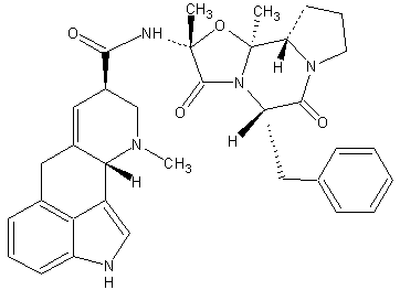

Внешний вид:
бесцветн. кристаллы
Брутто-формула (система Хилла): C34H37N5O4
Молекулярная масса (в а.е.м.): 579,68
Температура плавления (в °C): 213
вода: не растворим
органические растворители: растворим
Природные и антропогенные источники:
Продуцируется спорыньей.
11 (кошки, подкожно)
3,5 (кролики, внутривенно)
60 (мыши, внутривенно)
Дополнительная информация:
Легко (напр. при кристаллизации) переходит в диасереомер по атому С-8 - эрготаминин. Обратный переход происходит при осаждении сульфата эрготамина из ледяной уксусной кислоты.
