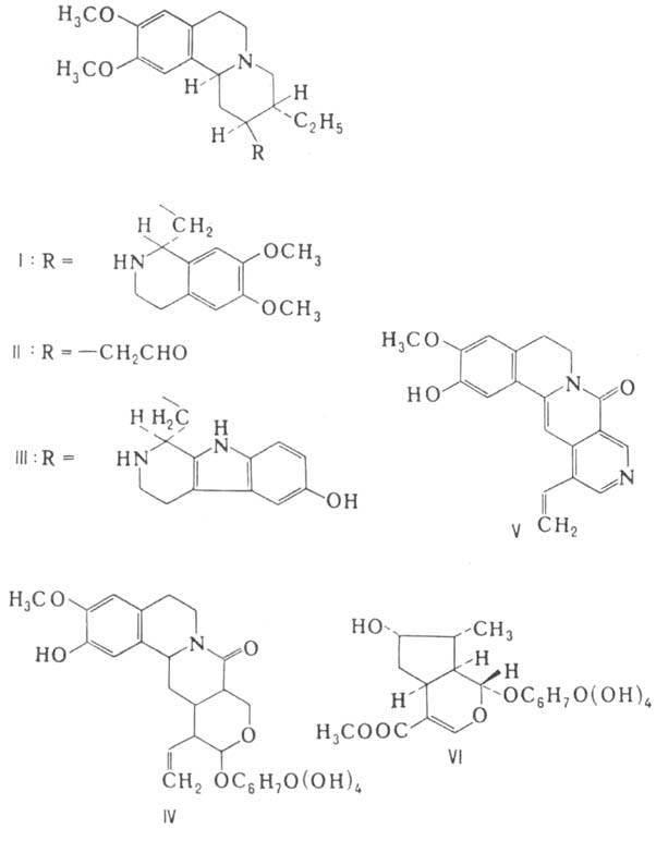

АЛКАЛОИДЫ ИПЕКАКУАНЫ, выделены из растений родов психотрия (в т.ч. из ипекакуаны-Psychotria ipecacuanha) и погонопус (Pogonopus) семейства мареновых, а также из растений рода алангиум (Alangium) семейства алангиевых и рода кассинопсис (Cassinopsis) семейства икациновых. Включают ок. 20 представителей. Содержат в молекуле остаток тетра-гидроизохинолина, с которым связан др. гетероцикл. Наиб. изучены эметин (ф-ла I) и протоэметин (II). Для перхлората последнего т. пл. 193-195°С,1015-12.jpg -11° (этанол). Известны также алкалоиды типа туболизина (III), гликоалкалоиды, напр. алангизид (IV) с т. разл. 187°С,1015-13.jpg-105° (метанол) и хинолизидиновые основания типа алангимарина (V; т. пл. 247°С). Биогенетич. предшественники алкалоидов типа V-соединения типа IV. Осуществлен полный синтез нек-рых алкалоидов ипекуаны. В природе они образуются, вероятно, из гераниола, логанина (VI) и глицина H2NCH2COOH.
