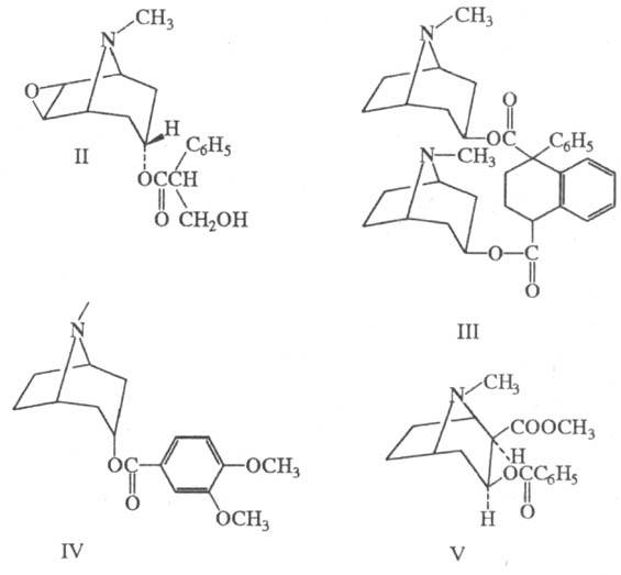

Иногда среди тропановых алкалоидов выделяют группы атропина и кокаина. Алкалоиды группы атропина представляют собой производные тропана с заместителями, гл. обр. в положениях 3,6,7. Атропин - рацемат гиосциамина - сложного эфира тропина и троповой к-ты, содержится (в кол-ве 0,1-0,5%) в белладонне (Atropa belladonna), белене (Hyoscyamus niger), скополии (Scopolia tangutica) и др. видах семейства пасленовых. В тех же растениях содержится родственный алкалоид скополамин (II) - сложный эфир скопина и троповой к-ты - бесцв. кристаллы, хорошо раств. в воде, хуже - в этаноле;5002-54.jpg-28° (в воде), т. пл. моногидрата 59 0C. Для практич. целей его получают из семян дурмана индийского (Datura innoxia). K группе атропина относят ряд алкалоидов, молекулы к-рых содержат по два тропановых ядра. Примерами могут служить 5002-55.jpg и 5002-56.jpgбелладонины (цис- и транс-изомеры Ш) - эфиры тропина и соотв. 5002-57.jpg и5002-58.jpgизатроповых K-T, а также субхирзин A2C = O и конвольвидин ACH2CH2A, где А имеет строение IV.
Тропановые алкалоиды группы кокаина имеют заместители в положениях 2 и 3 тропанового ядра. Они содержатся в листьях кустарника кока (Erythroxylon coca) в кол-ве ок. 1 % (культурные растения содержат их значительно меньше). Кокаин (V) представляет собой бесцв. кристаллы горького вкуса, т. пл. 98 0C,5002-60.jpg -15,8° (в воде), хорошо раств. в воде и этаноле. При кислотном или щелочном гидролизе распадается на бензойную к-ту, метанол и экгонин. В пром-сти кокаин получают экстракцией из листьев кока или омылением смеси алкалоидов до экгонина с послед, метилированием его карбоксильной группы и бен-зоилированием.

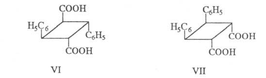

Из алкалоидов группы кокаина по два тропановых ядра содержат 5002-61.jpg и 5002-62.jpgтруксиллины, к-рые представляют собой метиловые эфиры экгонина, этерифицированные по группе ОН соотв. 5002-63.jpg-труксилловой (VI) и 5002-64.jpg-изотруксилловой (Vn) к-тами.
