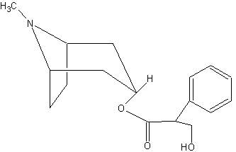

Атропин
атропин
Синонимы:
dl-гиосциамин
dl-датурин
dl-троповой кислоты тропиновый эфир
Внешний вид:
бесцветн. ромбические кристаллы
Брутто-формула (система Хилла): C17H23NO3
Молекулярная масса (в а.е.м.): 289,38
Температура плавления (в °C): 115,5
Температура возгонки (в °C): 118
бензол: растворим
вода: 0,14 (19°C)
диэтиловый эфир: растворим 1,64 (20°C)
уксусная кислота: растворим
хлороформ: растворим 50 (20°C)
этанол: растворим 25 (20°C)
