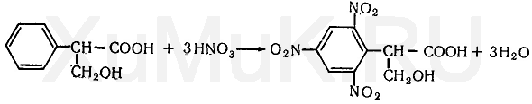

Реакция Витали — Морена. Эта реакция основана на том, что при нагревании атропина с азотной кислотой он разлагается на тропин и троповую кислоту. При действии азотной кислоты на троповую кислоту образуется тринитропроизводное этой кислоты, имеющее желтую окраску:

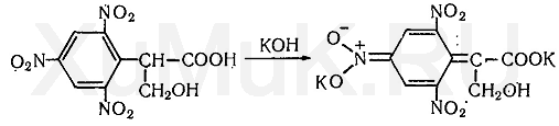

При действии щелочи на тринитропроизводное троповой кислоты появляется фиолетовая окраска:
