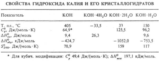

КАЛИЯ ГИДРОКСИД КОН, бесцв. кристаллы; до 247 °С устойчива моноклинная модификация, выше 247 °С - кубическая типа NaCl (а = 0,533 нм, z = 4, пространств. группа Fm3m); DH0 перехода 5,6 кДж/моль; т. кип. 1325°С; плотн. 2,044 г/см3 (см. также табл.). Раств. в воде (49,4% по массе при 0°С), этаноле (27,9% при 28 °С), метаноле (35,5% при 28 °С); DH0 растворения (для бесконечно разб. р-ра) - 57,6 кДж/моль. Сильно гигроскопичен. Образует тетра-, ди- и моногидраты. Р-римость в воде (г в 100 г): дигидрата -117,4 (25 °С); моногидрата -147,0 (60 °С), 311,5 (150 °С).
Калия гидроксид - сильное основание, относится к щелочам. С влажными газообразными СО2, SO2, H2S и NO2 образует соотв. КНСО3, KHSO3, полисульфиды и смеси KNO2 и KNO3, с HF - смесь KF, KHF2 и KH2F3, с СО - НСООК. Безводный КОН взаимод. с Вr2 и Сl2 только выше 600 °С. Расплавл. КОН реагирует с Be, Al, Ga, Zn, Sn, Pb, Sb и их оксидами и гидроксидами с образованием оксометаллатов (напр., КАlO2, K2ZnO2) и выделением соотв. Н2 или Н2О. Водные р-ры КОН с перечисл. выше металлами дают гидроксокомплексы (напр., К3[Аl(ОН)6], К2[Ве(ОН)4]), при этом выделяется Н2. Водные р-ры КОН и его расплав взаимод. с В, Si, Ge и их оксидами и к-тами с образованием соотв. КВО2, К[В(ОН)4], К2В4О7, полисиликатов и полигерманатов С LiOH дает KOH.2LiOH (т. пл. 313 °С, с разл.), с NaOH - твердые р-ры и эвтектику (т. пл. 170°С; 50 мол. % КОН), с RbOH - непрерывный ряд твердых р-ров, с Ва(ОН)2 - твердые р-ры и фазу состава КОН.4Ва(ОН)2 (т. пл. 390 °С), с К2СО3 - эвтектику (т. пл. 360 °С; 22% по массе К2СО3). Калия гидроксид получают: электролизом водных р-ров КСl или К2СО3 с железным (диафрагменный метод) или ртутным катодом, с использованием ионообменных мембран; взаимод. р-ра К2СО3 и Са(ОН)2 или конц. р-ра K2SO4 с Ва(ОН)2 (фильтрат после отделения соотв. СаСО3 или BaSO4 упаривают в никелевых реакторах под вакуумом, для удаления следов влаги КОН выдерживают при 360-400 °С в вакууме); фильтрованием водного р-ра K2SO4 через анионит в ОН-форме. Применяют для получения жидкого мыла, мерсеризованного хлопка, соед. К, в щелочных аккумуляторах, как абсорбент H2S, SO2 и СО2, осушающий агент для NH3, N2O, PH3 и др. не реагирующих с ним газов. Калия гидроксид и его р-ры вызывают тяжелые ожоги кожи и слизистых оболочек. Водные р-ры разрушают стекло, расплавы - фарфор. Лит. см. при ст. Калий. Б. Д. Степин.
