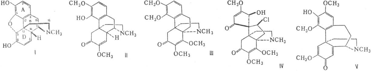

Морфинановые алкалоиды подразделяют на тип морфина (ф-ла I), синоменина (II), хасубанонина (III), акутумина (IV), андроцимбина (V). Кольцо А во всех типах морфинановых алкалоидов-ароматическое, кольцо D частично гидрированное. Соед. типа V (гомоморфинаны) часто содержат эфирный мостик между кольцами А и D; найдены в растениях семейства лилейных (Liliaceae). Морфинановые алкалоиды встречаются в природе в виде вторичных, третичных и четвертичных оснований, а также в виде N-оксидов. Имеются алкалоиды с кислородсодержащими заместителями в положениях 10, 14 и 16.

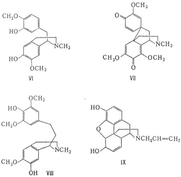

Морфинановые алкалоиды образуются в растениях из тирозина, через бен-зилизохинолиновые алкалоиды (напр., протосиноменин-VI). Алкалоиды типа I получаются из алкалоидов типа II, называемых поэтому проморфинанами. Последние - предшественники алкалоидов типа III. Окислит. сочетание соответствующих бензилизохинолинов приводит также к соед. типа VII, из к-рых получаются алкалоиды типа IV. Гомо-морфинаны образуются в растениях окислит, сочетанием соответствующих фенетилизохинолинов (VIII).
Синтезировано большое число морфинановых алкалоидов, структура к-рых близка структуре морфина. Наиб. интересны для медицины алкалоиды типа морфина и соед., полученные на их основе. Среди морфинановых алкалоидов имеются в-ва, обладающие мощным обезболивающим (морфин), противокашлевым (кодеин)и др. действием. Получены соединения-антагонисты морфина, напр. налорфин (IX).
