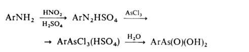

Р-цию, подобную Барта реакции, осуществляют диазотированием ароматич. аминов в среде метанола или карбоновой к-ты и AsCl3 в присут. CuCl:
