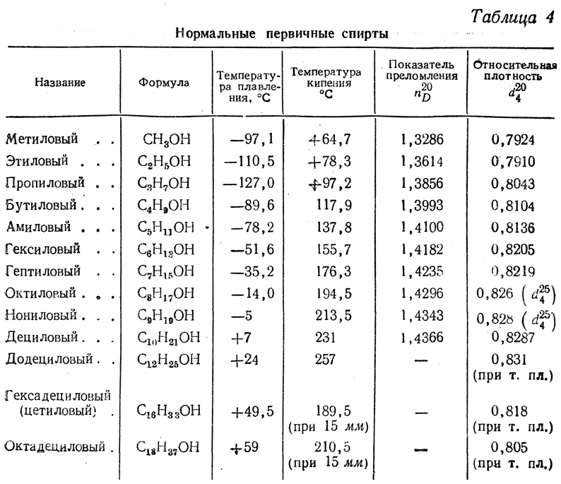

Низшие гомологи спиртов — жидкости, высшие — твердые вещества. Гомологическая разность температур кипения низших нормальных первичных спиртов довольно постоянна и приблизительно равна 20° С (табл. 4).

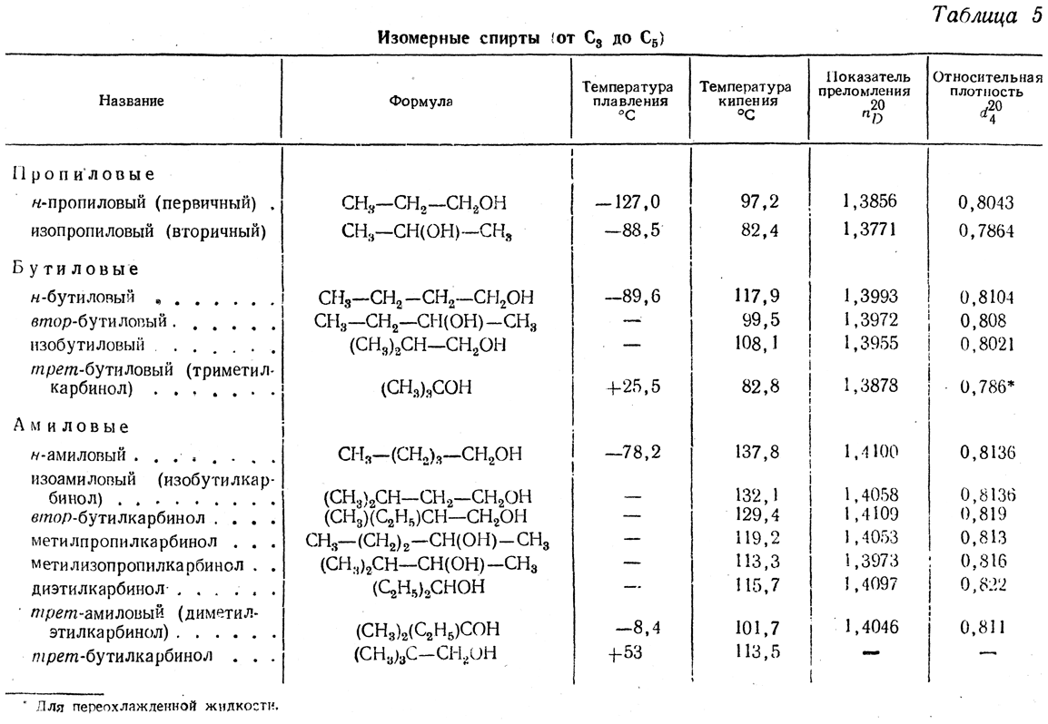

Из изомерных спиртов (табл. 5) первичные имеют более высокую температуру кипения, чем вторичные, а вторичные — более высокую, чем третичные; нормальные кипят выше, чем имеющие разветвленную цепь атомов углерода. Плотность всех спиртов меньше единицы.
Третичные спирты обладают особым характерным запахом плесени; из всех изомеров они имеют наивысшую температуру плавления. Так, из бутиловых спиртов только триметилкарбинол при обыкновенной температуре твердое вещество (плавится при 25,5°С).
