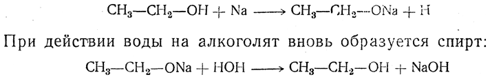

Последняя реакция обратима.
Кроме алкоголятов щелочных металлов, известны также алкоголяты щелочноземельных металлов, алюминия и других металлов.

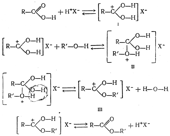

Для объяснения каталитического действия ионов водорода, поставляемых сильными кислотами, предложена следующая схема:
По этой схеме кислород карбонильной группы карбоновой кислоты, захватывая протон (катион минеральной кислоты), дает начало карбоний-иону I, который присоединяет молекулу спирта и образует сложный промежуточный оксониевый комплекс II, способный обратимо распадаться с отщеплением воды. и образованием карбоний-иона сложного эфира III. Последний, регенерируя минеральную кислоту (катализатор), дает молекулу сложного эфира.
