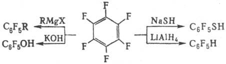

В отличие от нефторир. ароматических соединений для полифторароматических соединений наиб. характерны р-ции нуклеоф. замещения, напр.:

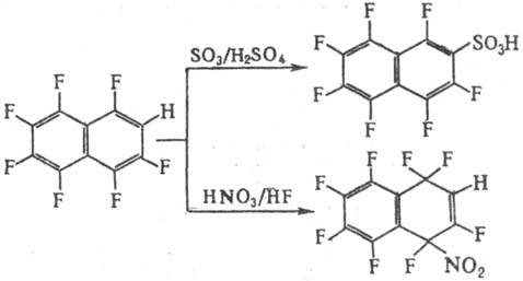

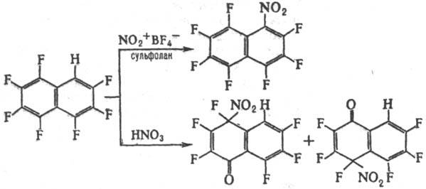

Р-ция полифторароматических соединений с электроф. реагентами протекает обычно в более жестких условиях, чем с нефторир. аналогами с образованием продуктов электроф. присоединения; для водородсодержащих полифторароматических соединений возможно также электроф. замещение (галогенирование, сульфирование, нитрование, алки-лирование и ацилирование по Фриделю-Крафтсу). Направление р-ции зависит от строения полифторароматич. соед., природы электрофильного реагента и растворителя, напр.:

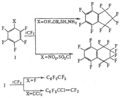

Р-ции полифторароматических соединений с дифторкарбенами (570-770 °С) приводят, в зависимости от характера заместителей, к разл. соед., напр.:

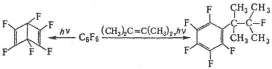

Полифторароматические соединения могут вступать в фотохим. р-ции; в частности, при фотолизе гексафторбензол превращ. в стабильный гексафторбензол Дьюара, а в присут. олефинов дает продукты присоединения или циклоприсоединения, напр.:
