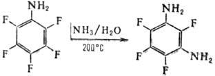

и т. п., легко металлируется. Нуклеоф. реагенты замещают атом F преим. в мета-положении,
напр.:
