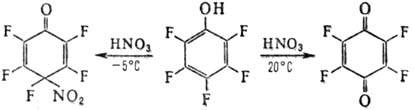

Взаимодействие пентафторфенола с сильными
электрофилами и окислителями приводит к замещенным циклогексадиенонам или хинонам,
напр.:
