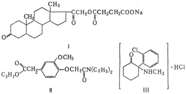

Неингаляционные средства для наркоза вводят внутривенно или внутримышечно. К ним относят барбитураты (см. также Снотворные средства), из к-рых наиб. значение имеют гексенал и тиопентал-натрий, а также "небарбитуровые" препараты-виадрил Г, пропанидид, кетамин, натрия оксибути-рат. Виадрил Г (предион; ф-ла 1)-мол. м. 454,54, бесцв. кристаллы, хорошо раств. в воде, физиол. р-ре NaCl и глюкозе. В организме легко гидролизуется с образованием сукцината Na и 21-гидроксипрегнандиона, к-рый действует как снотворное и средство для наркоза. Пропанидид (эпонтол, сомбревин; II)-мол. м. 337,42, маслянистая жидкость желтоватого цвета, т. кип. 210-212 °С, плохо раств. в воде. Является сильным средством для наркоза кратковременного действия (4-5 мин). В организме быстро гидролизуется (с расщеплением сложноэфир-ной связи). Кетамин (калипсол, кеталар; III)-мол. м. 274,196, бесцв. кристаллы, раств. в воде. Обладает гипнотич. эффектом вследствие избират. активации разл. подкорковых образований. Служит анестезирующим ср-вом непродол-жит. действия (15-20 мин).
