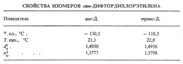

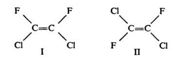

-ДИФТОРДИХЛОРЭТИЛЕН, мол. м. 132,93; бесцв. жидкость, р-римая в орг. р-рителях. Известны цис- и транс-дифтордихлорэтилены (ф-лы I и II соотв.; св-ва приведены в таблице).
Дифтордихлорэтилен вступает в р-ции, характерные для фторолефинов, напр., присоединения, замещения атома Сl, фтордимеризации:
