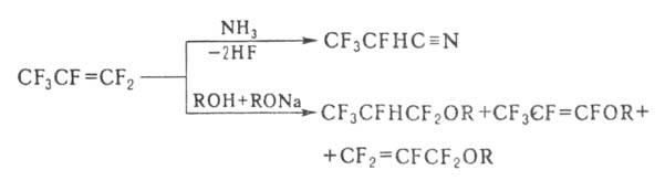

представитель перфторолефинов (см. Фторолефины). С нуклеоф. агентами
легко образует продукты замещения и присоединения, напр.:

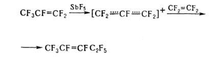

К гексафторпропилену
способны присоединяться сильные электрофилы, напр.:
В нек-рых
р-циях образуется промежут. перфтораллильный катион, напр.:
