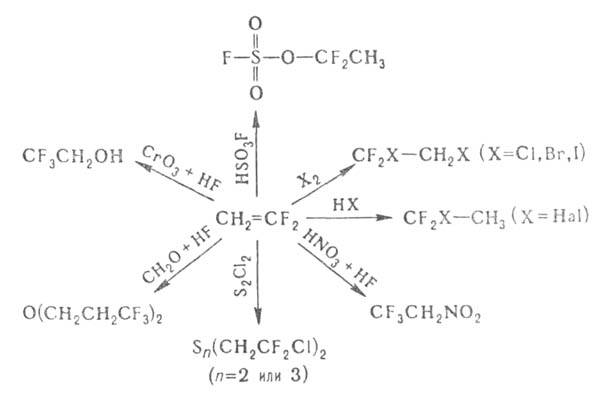

Винилиденфторид легко реагирует с электроф. соединениями, напр.:
