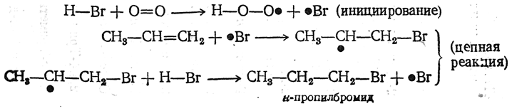

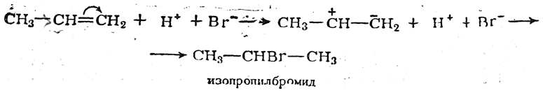

Присоединение Н—Cl и Н—J протекает нормально, согласно правилу Марковникова. В случае же присоединения Н—Br соблюдение правила Марковникова в значительной степени зависит от условий реакции, в первую очередь от присутствия или отсутствия кислорода или перекисных соединений («перекисный эффект»). Реакции присоединения несимметричных реагентов к олефинам подробно изучались с учетом влияния перекисей (Хараш).
Различному поведению Н—Br в зависимости от условий реакции дается следующее объяснение:
а) В отсутствие перекисей реакция идет по ионному механизму с поляризацией двойной связи (иногда для этого достаточно устранить кислород; в других случаях приходится добавлять антиоксиданты, например гидрохинон); при этом реакция протекает нормально в согласии с правилом Марковникова, т. е. анион реагента X– направляется к атому углерода с наименьшей плотностью электронного облака (к наименее гидрогенизированному атому), например:
б) В присутствии перекисей (в атмосфере, содержащей кислород, или при добавлении готовых перекисей) протекает возбуждаемая этими веществами свободнорадикальная цепная реакция, приводящая к аномальным продуктам:
