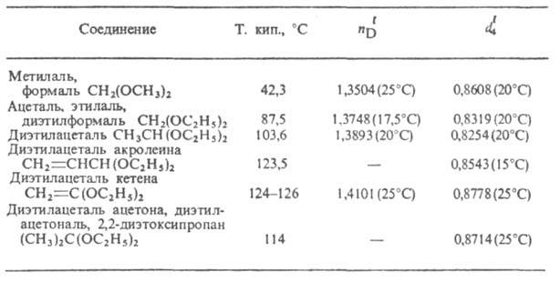

Ацетали и кетали - бесцв. жидкости с приятным запахом (см. табл.); раств. в орг. р-рителях, не раств. в воде. В небольших кол-вах содержатся в виноградных винах.
СВОЙСТВА НЕКОТОРЫХ АЦЕТАЛЕЙ И КЕТАЛЕЙ

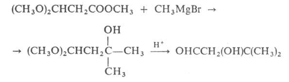

Ацетали и кетали устойчивы в щелочных средах и очень легко гидролизуются в кислых
до альдегидов и кетонов, вследствие чего ацетальную группировку используют
для защиты карбонильной группы при проведении р-ций по др. реакц. центрам
в нейтральной или щелочной среде; напр., получениегидроксиальдегидов
из эфиров альдегидокислот:

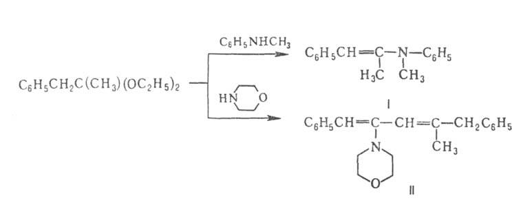

RCH=NR", при р-ции со вторичными аминами в присут. n-толуолсульфокислоты
- енамины (ф-ла I) или диенамины (II):

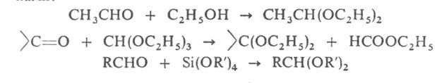

ацеталей и кеталей: 1) взаимод. альдегидов и кетонов (как правило, в присут. кислых
катализаторов) со спиртами, ортоэфирами или тетраалкоксисиланами:
