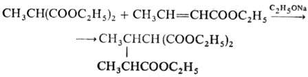

МИХАЭЛЯ РЕАКЦИЯ, присоединение соед. с реакционно-способной метиленовой или метиновой группой (доноры электронов) к соед. с активир. двойной связью (акцепторы электронов) в присут. оснований:
Основания - обычно алкоголяты, гидриды, гидроксиды и карбонаты щелочных и щел.-зем. металлов, амины. Р-ритс-ли-спирты, эфиры, 1,4-диоксан, ТГФ, бензол, ДМФА, ДМСО и др.
Донорами могут служить малоновый и алкилмалоновый эфиры, b-дикетоны, нитро- и a,a-динитроалканы, бензилциа-ниды, сульфоны, акцепторами-a,b-ненасыщ. альдегиды и кетоны, эфиры, амиды и нитрилы a,b-ненасыщ. к-т, нитро-соединения и др., принадлежащие к алифатич., алициклич. и жирно-ароматич. ряду.

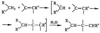

Р-ция протекает по механизму сопряженного присоединения и начинается с атаки карбанионом (генерируется под действием оснований) связи С=С по атому С с наим. электронной плотностью; возникающий при этом новый карбанион стабилизируется присоединением протона из среды:
