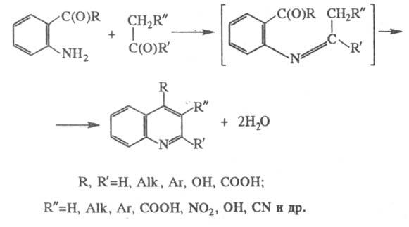

ФРИДЛЕНДЕРА СИНТЕЗ, получение производных хино-лина конденсацией ароматич. ортоаминокарбонильных соед. с в-вами, содержащими в молекуле группировку CH2C(O), напр.:
Обычно смесь реагентов в этаноле нагревают неск. часов в присут. каталитич. кол-в NaOH, KOH, K2CO3 или пиперидина. Р-цию с альдегидами чаще проводят без катализатора; в нек-рых случаях (напр., при получении 2-метилхино-лина) наиб. выходы достигаются при использовании кислых катализаторов в отсутствие р-рителя. Р-ция не идет с 1,2-дифенилэтаноном, глюкозой и левулиновой к-той. Выходы колеблются в очень широких пределах (макс.- 70-80%).

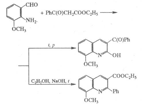

Фридлендера синтез имеет наиб. значение для синтеза хинолинов, замещенных в пиридиновом кольце (прежде всего 3-замещен-ных хинолинов, к-рые трудно получить др. методами). В случае несимметричных метилкетонов группа CH3 занимает в хинолине положение 2. В нек-рых случаях строение образующихся продуктов зависит от условий осуществления р-ции, напр.:

Считается, что Фридлендера синтез включает две стадии - на первой образуется основание Шиффа, на второй происходит замыкание цикла (при этом выделяется H2O за счет карбонильного атома О и атомов H др. компонента).

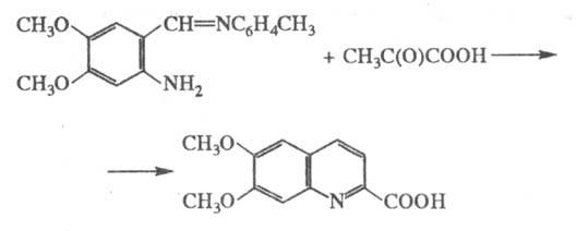

Модификация Борше-Рида: использование оснований Шиффа вместо менее устойчивых орто-аминокарбо-нильных соед., что особенно удобно при синтезе хинолинов, замещенных в бензольном ядре., напр.:
