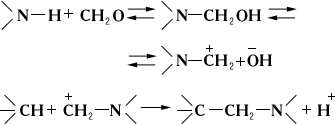

Механизм Манниха реакции сводится, по-видимому, к образованию аминометильного катиона, который атакует атом углерода, несущий частичный отрицательный заряд (электрофильное замещение):
